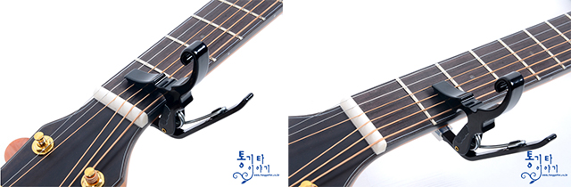

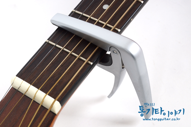

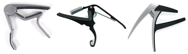

집게형 카포
집게형 카포는 이름 그대로 집게처럼 집어서 사용하는 방식의 카포를 말합니다. 다양한 브랜드에서 다양한 형태로 집게형 카포가 나오고 있지요. 이 집게형 카포는 퀵카포라고도 이야기를하는데, 그건 변조를 빠르게 할 수 있기 때문입니다. 집게를 벌려서 바로 위치를 이동할 수도 있고 재빨리 집거나 뺄 수 있습니다. 이게 집게형 카포의 가장 큰 장점입니다.
한가지 단점을 이야기하자면 집는 세기를 조절할 수 없다는데 있습니다. 집게자체가 약하게 집거나 세게 집는걸 조절할 수 없듯이 카포에 있는 스프링 힘만큼만 잡아주게 됩니다. 이게 단점이 되는 이유는 집는 정도에 따라 음의 피치가 변하기 때문입니다. 특히 저가형 카포는 장착되어있는 스프링의 힘이 너무 세서 통기타의 피치가 높아지는 원인이 되기도 합니다.
그래서 음에 민감한 사람들은 사용하기 조금 어려울 수 있어요. 음의 높이가 계속 신경쓰이기 때문이죠. 반대로 이야기를 하자면 빠르게 카포를 썼다 뺐다해야하는 사람들에게는 적합한 카포라고 할 수 있습니다. 공연이나 예배인도와 같이 곡이 자주 바뀌는 분들에게 말이죠.

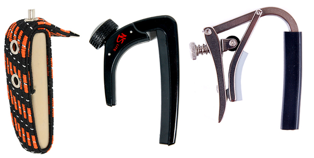

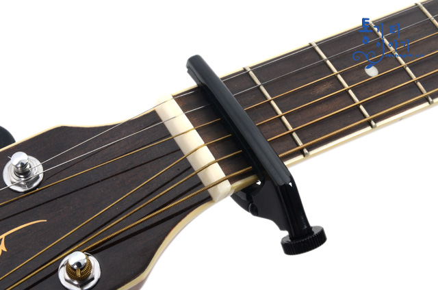

클립형 카포
클립형 카포는 클립처럼 기타에 장착하는 느낌의 카포를 말합니다. 사실 토글형(허리에 차는 벨트와 같은 방식), 나사형, 지렛대형 등 다양한 방식이 있지만 클립형과 비슷한 형태이므로 여기에서는 클립형으로 포함하여 설명을 하겠습니다. 클립형 카포는 기타에 끼운 상태에서 집는 세기를 조절할 수 있어 음의 피치를 안정적으로 가져갈 수 있습니다. 이게 아주 큰 장점이 되지요. 그래서 연주시 정확한 음으로 연주할 수 있게 됩니다. 클립형은 누르는 힘으로 세기를 조절하고, 나사형은 나사를 돌려서, 토글형은 적당한 위치에 구멍에 끼움으로 그 집는 세기를 조절할 수 있습니다.
하지만 장착하고 탈착하는데 시간이 비교적 많이 걸려요. 예를 들면 장착해서 집는 세기를 조정해야하고, 또 고정되었기 때문에 뺄 때는 다시 풀어서 빼야하기 때문에 집게형과 비교했을 때 시간이 더 많이 소요가 되는거죠. 설명을 들으면 알겠지만 집게형과 클립형은 장단점이 서로 반대입니다. 그래서 이런 클립형은 음에 민감하신 분들이나 한 곡 위주로 연주를 하시는 분들에게 유용하다고 볼 수 있습니다.

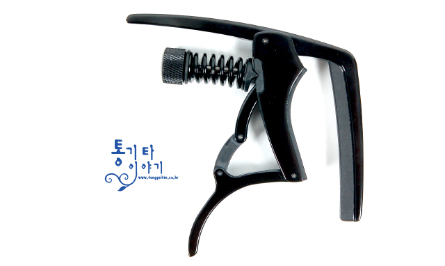

듀얼액션카포
듀얼액션 카포는 집게형카포와 클립형 카포의 장점을 모아둔 카포입니다. 이미지를 보셔도 알겠지만 집게형태에 나사가 달려있죠. 그래서 집게형태로 쓰다가 음의 피치가 다르면 나사를 이용하여 조절할 수 있습니다. 참 유용한 녀석입니다.
